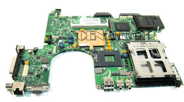

change the mosfet lm393
or 2 mosfet see pic attached
جواب سليم ياهندسة ولكن الـ LM39M هذا ايسي وليس موسفت
للتوضيح فقط ...:shiny:

اولا شكراّ لاهتام بمشكلتي .
مش موجود l26 علي البرده ولا الارقام الموجوده علي المخطط الي في الاعلي واي سي الباور عندي l339 ............ الصوره توضح لاسف معنديش المخطط بتاع الموديل ده
