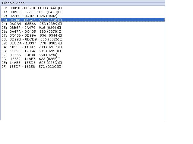

Disable dead Zone in harddisk seagate
كيفية قطع المساحة الميته في الهاردديسك السيجيت
مثال عندنا المساحة الميته مثلا
56000000
نقول بتحويل الرقم الى الهكس المقابل له
First convert 56000000(decimal) to 3567E00(hexadecimal
ندخل وضع الترمنال ونتابع كما بالصور
Then enter terminal mode. Enter level A, use command D356,7E00 to convert LBA 3567E00 to PCHS. (Command sequence: Ctrl+Z---->/A----->Ctrl+R----->D356,7E00). Thus you can know which track it locates. Refer to the attachment for example. (In my case that LBA locates at track 6A46.
In my case, LBA 56000000 belongs to Zone 3. If you want to disable that zone, you need to change SPT to 0, and then click Save.
56000000
