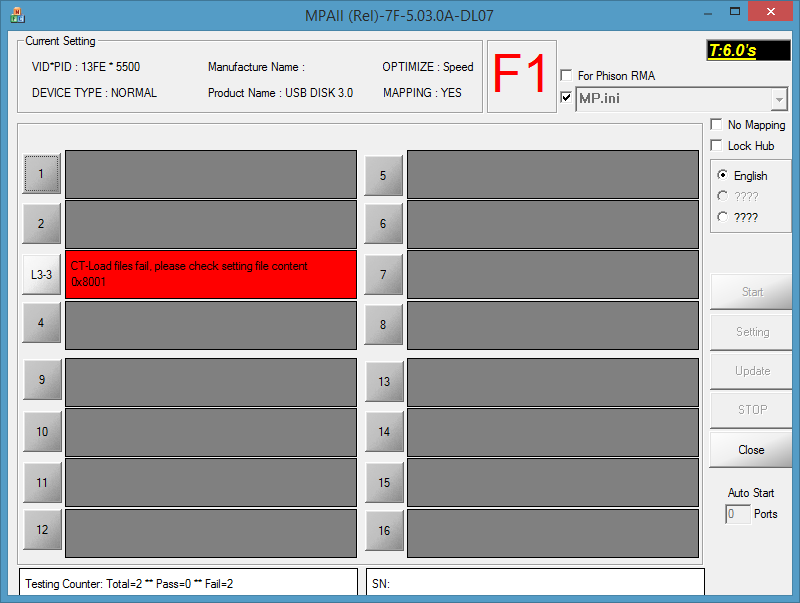

ahmedmansour
9 أغسطس 2014
35
سوفت وير لفلاشة 32 جيجا كينج ستون
Description: [L:]USB Mass Storage Device(Kingston DataTraveler 3.0)
Device Type: Mass Storage Device
Protocal Version: USB 2.10 <- Hint: This device can run faster when plugged to a USB3.0 port
Current Speed: High Speed
Max Current: 300mA
USB Device ID: VID = 0951 PID = 1666
Serial Number: 00190F0C02ADBF31496757D5
Device Vendor: Kingston
Device Name: DataTraveler 3.0
Device Revision: 0100
Manufacturer: Kingston
Product Model: DataTraveler 3.0
Product Revision: PMAP
Controller Vendor: Phison
Controller Part-Number: PS2251-07(PS2307) - F/W 01.02.53 [2014-05-12]
Flash ID code: 983AA892 - Toshiba [TLC]
Tools on web: http://dl.mydigit.net/special/up/phison.html
دى بيانات الفلاشة

رد: سوفت وير لفلاشة 32 جيجا كينج ستون
الملفين بنفس الطريقة
هناك مجموعة من السوفت وير الخاصة للفلاش ديسك الخاص بك
مجمعة في ملف واحد
وبعد تحميل الملف قم بفك الظغط عليه وستجد 08 سوفت وير
جرب الأول إلى غاية الثامن
وأخبرني بالنتيجة
الرابط هو
http://www.mediafire.com/file/a6ncsk8jaeu6b1c/Phison+PS2251-07+USB+recovery+Tools.rar
