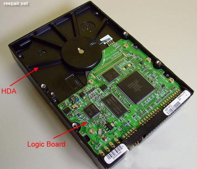

يتكون الهارد ديسك من جزأين أساسين
1- البردة وهي : الجزء خارجي ويطلق
عليه الدائرة المطبوعة(printed circuit board*pcb*) أو logic board
2-الميديا وهي: الجزء الداخلي ويطلق عليه
HDA إختصار لــــ Hard Drive Assembly
كما توضح الصورة التاليه

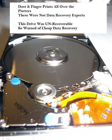

ميديا الهارد لا يمكن التعامل معها بسهولة كالبردة حيث أنها يتم تجميعها في غرف
معقمة ولذا أي تلاعب فيها أو خطأ في فكها غالبا ما يؤدي لتلف الهارد لأن دخول
أي ذرة غبار أو تراب ربما تؤدي لتلف الاسطوانات وسبب ذلك السرعه العالية التي
يدور بها الموتور .
لذلك لا توجد صيانة للميديا الا في بعض المكاتب المتقدمة والمجهزة بما يسمى
clean room

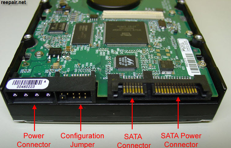

التوصيلات Connectors

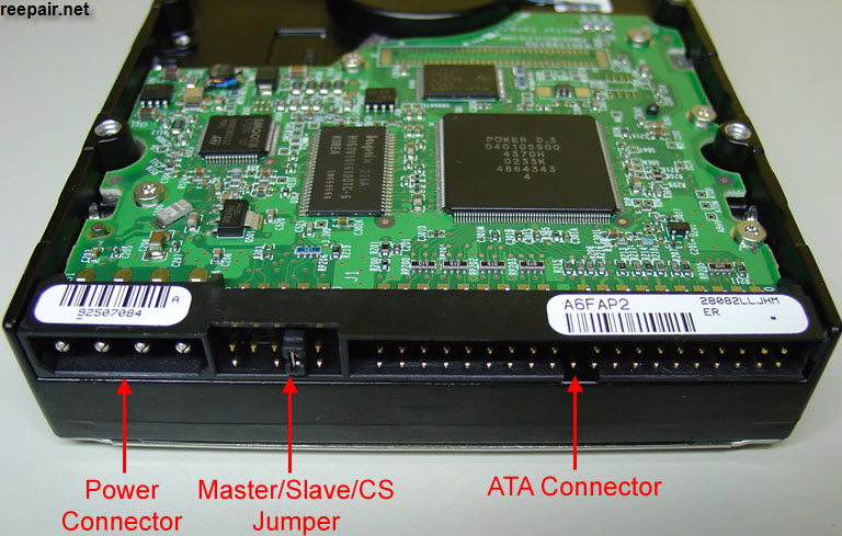

تنقسم التوصيلات لأي هارد ديسك إلى قسمين
1- وصلة الباور
2-وصلة الداتا أو ما يسمى interface
ويوجد ثلاث أنواع من وصلات الداتا
ATA =Advanced Technology Attachment)
SATA =Serial ATA
SCSI =Small Computer Systems Interface
وهو منتشر في أجهزة السرفرات حيث السرعات العالية ونادرا ما نجده في الاجهزة العادية.
النوع الأول الهاردات الداتا (ATA=PATA)
The master/slave jumper on ATA hard drives can be configured in three different ways:
  • Master: this means that this drive will be the only one attached to the cable that connects the hard drive to the computer or will be the first drive in a two-drive configuration.
  • Slave: this means that this drive will be the second drive attached to the cable that connects the hard drive to the computer.
  • CS (Cable Select): this means that you will use a “special” cable (called CS cable) that the configuration of whether a drive will be master or slave will be made by the position of the hard drive on the
النوع الثاني الساتا SATA

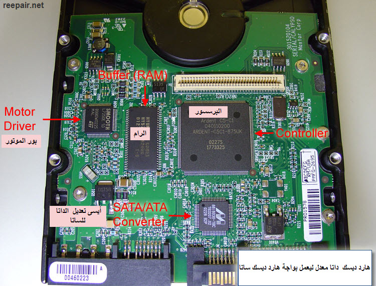

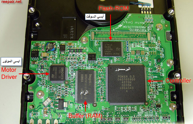

أهم الدوائر الموجودة على البردة
1- البرسسور(controller)
هو الذي يتحكم في كل شيء على البردة مثال ذلك
نقل الداتا بين الهارد ديسك والمعالج
يتحكم في المواتير الموجودة في الهارد ديسك
يوجة الهدود(رؤس الكتابة) من أجل أن تقوم بالكتابة والقراءة على الميديا
وغيرها الكثير من الوظائف
2- أيسى السوفت وير "البيوس" Flash-ROM circuit
وهي التي يتم تخزين عليها الفيرم وير الخاص بالهارد ويشمل هذا الفيرم وير
التعليمات التي يقوم الكنترولر بتنفيذها بالاضافة لبعض اوامر البنية الهندسية التي
تتشكل بها الميديا.
وفي الهاردات الحديثة يكون مدمج داخل الكنترولر كما توضح الصورة التالية
3-أيسي بور الموتور
نظرا لأن الكنترولر لا يستطيع أن يمد الموتور بالتيار الكافي لدورانة تم تعويض هذا
الفقد بأيسي خاص لبور الموتور( motor driver chip) حيث تقوم تلك الشيب بتكبير التيار current amplifier
وبالتالي فإنه أيس الموتور يتسلم الأمر من الكنترولر ويوصله للموتور بعد أن يتم
تحميله بتيار عالي higher current ولهذا
السبب فانها تقع بين الكنترولر والموتور.
4-الـــــــــرام ( Random Access Memory (BUFFER
ولها وظيفه محددة على الهارد فكلما كانت سعتها اكبر كلما كان نقل الداتا أسرع
ويمكن معرفة السعه لها عن طريق قراءة الداتا عليها والذهاب لموقع الشركة
المنتجة والبحث هناك بنفس الرقم
SATA/ATA converter chip-5
هذه الشيب كانت موجودة في بدايات ظهور هاردات الساتا والسبب في ذلك هو
تحويل فائض انتاجهم من هاردات الداتا لساتا عن طريق وضع شيب
(converter chip)
ومن أشهر تلك الشيبات Marvell 88i8030
ومع ذلك الهارد له شكل هارد الساتا وأداء هارد الدتا.

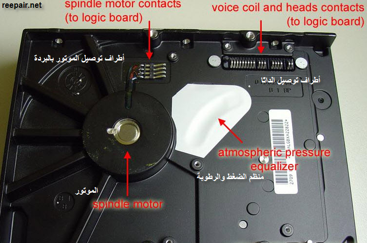

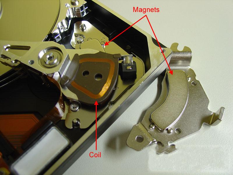

الموتور Spindle Motor​
the spindle motor rotates at 5,400 rpm, 7,200 rpm or even 10,000 rpm, depending on the drive. The faster this motor rotates, the faster data can be read from the platters. Hard drives targeted to laptops usually rotates at 4,200 rpm.

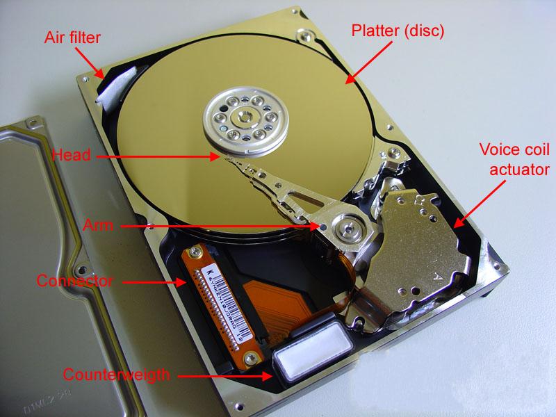

داخل الميديا​
كما توضح الصورة مجموعة من الإسطوانات القابلة للكتابة والقراءة في نفس الوقت
والهدود مثبتة معا في ذراع ولذا كل الهدود تتحرك معا.
ويقوم الموتور والذي يسمى voice coil بتحريك الذراع وسبب تسمته voice coil لان فكرة عملة هي نفس فكرة عمل السماعات
الملف داخل مجال ممغنط ناتج عن طريق مغناطيس قوي وعن طريق اتجاه التيار
في الملف يتحرك الذراع من اتجاه لاخر وعلى مدى شدة التيار يصل الذراع
لمسافة اكبر أو أقل.

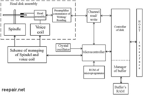

البلوك ديجرام (Circuit design of modern drives)
وكما نلاحظ من الصورة فإن المخطط يعتمد على أربعة أنواع من الشيبات
1-microcontroller
وهي الشيب التي تتحكم في الهارد كله مثل الكتابة والقراءة حركة الموتور وغيرها
2-Flash ROM chip
تحتوي على الفيرم وير الخاص بالهارد وفي مثالنا هذا مدمجة داخل الكنترولر
3-chip controlling the spindle motor and voice coil
تتحكم في حركة الموتور واتجاه وسرعة الملف المحرك للذراع الحاملة لرؤوس الكتابة
4-ROM chip used as a cache buffer
الرام وقد شرحتها سابقا

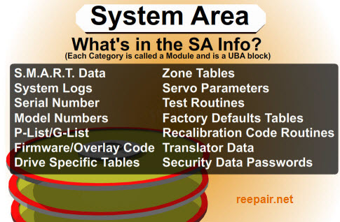

Firmware data
أو كما تسمي معلومات
الخدمة الدخليه في الهارد وهي هامة جدا للدائرة الداخليه في الميديا وينصح بها
دوما ان تكون بعيدة عن المستخدمين
تنقسم إلى
Servo information or servo fields
Low-level format
Resident firmware microcode (operational programs)
Configuration tables and settings
Tables of defects
للمزيد من المعلومات عنها في الإقتباس التالي

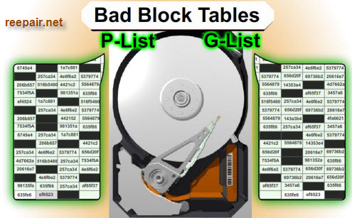

Tables of defects. Modern technology of magnetic disks production does not allow their defect-free manufacture. Heterogeneity of media material, polishing defects, admixtures during magnetic layer application, etc. result in appearance of areas, where data recording or reading end in errors.
Earlier drives with ST506/412 interface displayed the table of defective tracks as a label on HDA case and any drive had some reserved space, e.g. HDD ST225 (20 Mb) had actual capacity of 21,5 Mb, i.e. 1,5 Mb extra were allocated for defective sectors and tracks. Modern HDDs also have extra capacity, but it is hidden from users and only drive microcontroller can access it. A portion of that extra space is allocated to HDD firmware, configuration tables, S.M.A.R.T. counters, factory information about a HDD, tables of defects, etc. The remaining part is held in reserve for substitution of defective sectors with the reserved ones.
Tables of defects are filled by the manufacturer during internal factory testing. Numbers of all discovered BAD sectors are added into a table. Such procedure is called updating (relocation) of defects (UPDATE DEFECT). After that if a defective sector is addressed during work with a HDD, the drive itself will redirect the request to a reserved sector. Therefore all modern drives newly arriving from the manufacturing factories have no defective sectors.
Most HDD models have two tables of defects: Primary or P-List and Grown or G-List. Primary table is filled at the factory during internal testing - SELFSCAN (intelligent burn-in). Grown list is not filled at the factory; it is designed for addition of defects which appear during drive operation. To enable that functionality, the list of user commands practically in all HDDs contains the “assign” command replacing a defective sector with a reserved one. The command is used by numerous test utilities including those recommended by the manufacturers for operations over drives with BAD sectors. Western Digital drives have a Data Lifeguard system, which performs automatic substitution of defective sectors while a drive is idle. In order to perform the procedure, a drive self-tests its surfaces and transfers user data to a reserved sector marking at that defective sector as BAD; the mechanism of defect relocation is identical to the ”assign” command. Manufacturers of Fujitsu, Quantum, Maxtor, and IBM drives implemented a mechanism of automatic defect relocation during the recording process. Thus if data is recorded to a defective sector, a drive itself will redirect such request to the reserved zone marking at that the defective sector as BAD and adding its number to G-List. Among specialized utilities used for relocation of BAD sectors we can note FUJFMT.EXE for Fujitsu drive, WDDIAG.EXE for Western Digital drives, ShDiag.exe offered by Samsung, etc

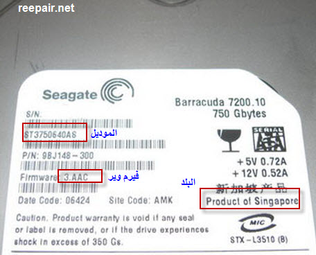

Seagate hard disk drives
Model
Firmware
Country

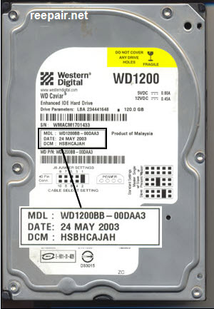

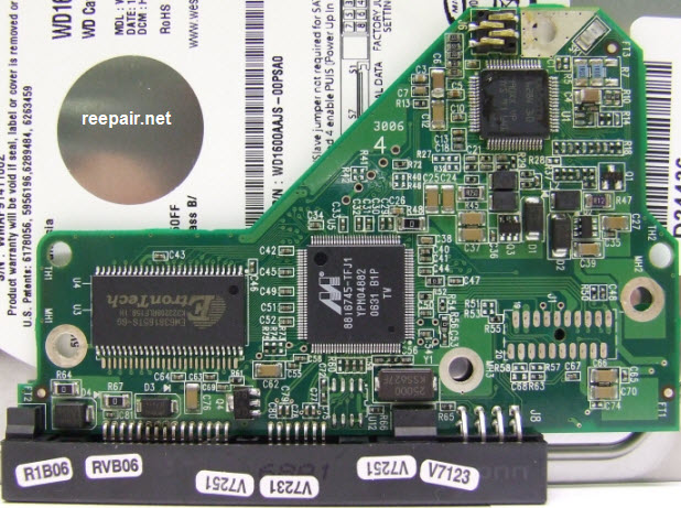

اهم شروط تغير البردة في الهارد الويسترن
1-بلد التصنيع حيث اننا نجد بلاد مختلفه للتصنيع مثل الصين تايلاند سنغافورة
لذا تطابق البلد يلعب دورا كبيرا في ارتفاع نسبة التوافق (كذلك مع مستخدمي جهاز pc3000 أثناء شحن الفيرم وير)

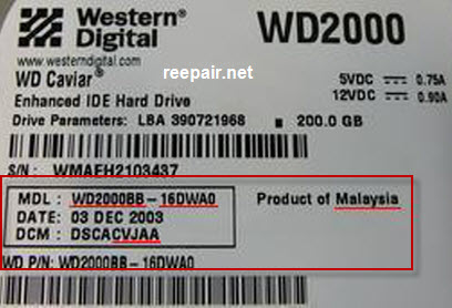

2- بيانات التوزيع MATCHING DONOR WESTERN DIGITAL HARD DRIVE PARTS
كما تبين الصورة التالية
الموديل:Western Digital MDL: WD2000BB-16DWA0
MDL: WD2000BB يوضح موديل الهارد والميموري كاش وقد أسهب اخونا sadfriend في رد لاحق في توضيحها
حيث
BB = 2MB
JB = 8MB
ولابد من تطابق الموديل
Firmware
Firmware: 16DWA0
وهو عامل أساسي في التغير وإن لم تعمل البردة يمكن نقل أيسي السوفت القديم محل الجديد أو شحنها بنفس موديل السوفت وير.
DCM
وفي المثال هنا هو DCM: CVJAA
ولابد من تطابق أخر خمس حروف منه وهو خاص بتوافق الهدود مع سوفت وير
البردة الجديدة واحيانا يكون هناك تطابق لموديللات مختلفه أو نلجأ لكتابة الفيرم
وير من جديد بجهاز
pc3000

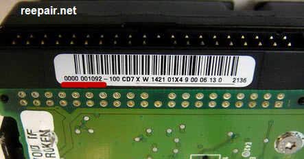

وهناك طريقة أخرى لتغير البردة وهو تطابق الرقم المكتوب على البردة مع البردة
الجديدة كما توضح الصورة:
ويكفي ان يتوافق أول10 أراقام منها
طبعا جهاز pc3000 وفر كل تلك المعانة في تغير البردة

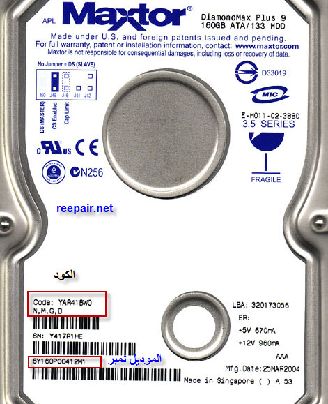

MAXTOR​
بالنسبة للهارد الماكستور فالعملية أكثر بساطة من الويسترن

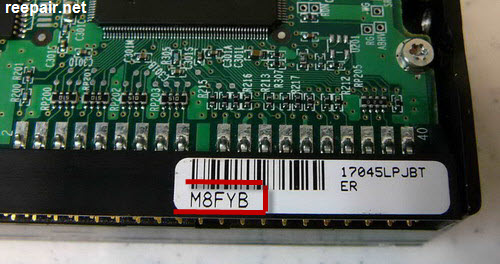

حيث يكفي توافق هذا الكود
أو سنلجأ إلى الخطوات التالية كما توضح الصورة التالية
لابد من توافق
1- الكود وأهمية الكود هو توافق رؤوس الكتابة والقراءة
2-توافق الموديل نمبر ويكفي توافق أول 7 أرقام منه كالتالي 6y160p0

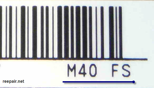

Samsung
أبسط بكثير مما سبق حيث يكفي فيه توافق الكود فقط كما تبين الصور
Seagate​
لابد من توافق
1- الموديل
2- الفيرم وير
3- بلد التصنيع

Data Collection Module
مثال ذلك من شركة الويسترن ديجتال
DCM: HSEHYV2AH
Motor (H)
Base (S)
Latch (E)
Bottom VCM (H)
Media (Y)
Headstack (V)
Actuator-Preamp (2)
Top VCM (A)
Separator (H
وعلى حسب كل جيل من الهاردات يتم اضافة رموز جديدة وتعريف لها

System Area
System Area SA.
هذه المنطقة من الميديا تكون خارج منطقة SPACE area أي خارج المساحة المحددة
من الهارد لوضع الداتا عليها ونادرا أن تكون داخلها نظرا لأهميتها البالة بالنسبة
للهارد ديسك.
يتحرك الهيد لقراءة منطقة النظام والفيرم وير الخاص بهيكلية ميديا الهارد
تنقسم تلك المنطقة إلى:
System Area
Maintenance Tracks
Negative Cylinders
Reserved Cylinders
Calibration Area
Initialization Area
Diskware
وتسمي المعلومات والداتا المكتوبة في تلك المنطقة ب الموديول Module
وتشمل على
Smart Data
وتلف تلك المنطقة تجعل الجهاز يطلب الضغط على مفاتح f1 أو لا يعمل الهارد كماستر مرة اخرى
System Logs
شعار النظام
Serial Number
الرقم التسلسلي الخاص بالهارد
Model Numbers
موديل الهارد
P-List Primary Defects List
الجداول الأولية وهذا خاصة بالمصنع ولا ينصه مستخدمي ال
pc3000 بعمل فورمات لها.
G-List (Grown Defects Lists – sector relocation table)
Program Overlays
وهو البرنامج الخاص بتنفيذ كود الفيرم وير وكذلك عمل تحديث له ان وجد
Specific Tables like RRO
تدريج تحريك الهيد وتعديل تلك الحركة
Zone Tables
Servo Parameters
خاصة بحركة الذراع الحامل للرؤوس
Test Routines
Factory Defaults Tables
Recalibration Code Routines
Translator Data
وظيفتها
1- ترجمة العنوان المشفر بالارقام إلى المناطق المقابلة على الهارد
2- ترجمة حركة الهيد الى السكتور المطلوب على الهارد
Security Data Passwords for drive
الباسورد السرية بالهارد ديسك
وغالبا ما توجد نسختين أو أكثر من System Area على اكثر من اسطوانة من اسطوانات الهارد
أغلب الوقت معلوماتِ النظامِ تقع على المساراتِ الخارجيةِ - حافة خارجية
متطرّفة للاسطوانات
عند تلف البيانات الموجودة في System Area يمكن نسخها مرة اخري من هارد مشابه وهذا يتطلب جهاز خاص
تتشكل الداتا داخل منطقة النظام على هيئة بلوكات تحتوي تلك البلوكات
الموديولات الخاصة بالهارد ويطلق عليها
UBA Modules : Utility Block
Addressing
عند تصنيع الهارد فانه من المتعارف عليه أنه ستوجد أخطاء في السكتور ولذا تم
عمل جدولين للبلوكات التالفة تسمى
bad block tables
هما:
P-List
(Primary Defects List – manufacture defect info that does not change)
يتم انشائها من قبل المصنع
G-List
يتم انشائها عن طريق الاخطاء التي تحدث من الاستخدام اليومي
