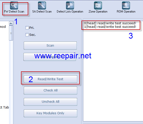

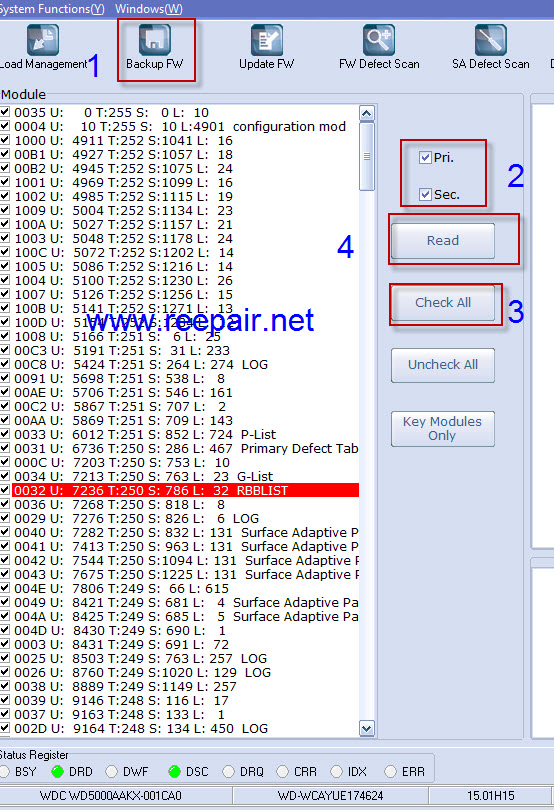

اولا لابد من التأكد أن الهيد يكتب في السرفيس اريا

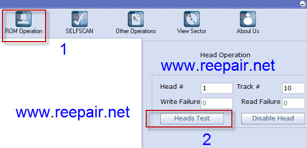

ثانيا التاكد من سلامة الهدود
ثالثا التأكد من سلامة مديولات السلف سكان

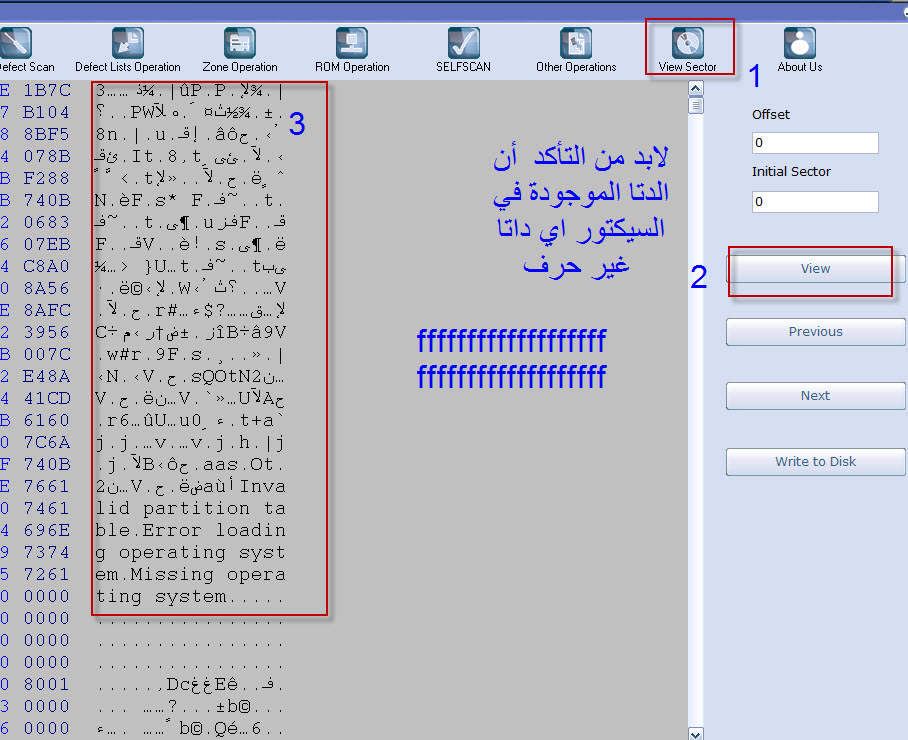

رابعا التأكد من سلامة السكتور وأن الهيد يستطيع الكتابة عليها
قبل البدأ في السلف سكان لابد من أخد باك اب من فيرم وير الهارد

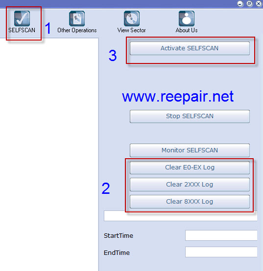

خطوات بدأ السلف سكان

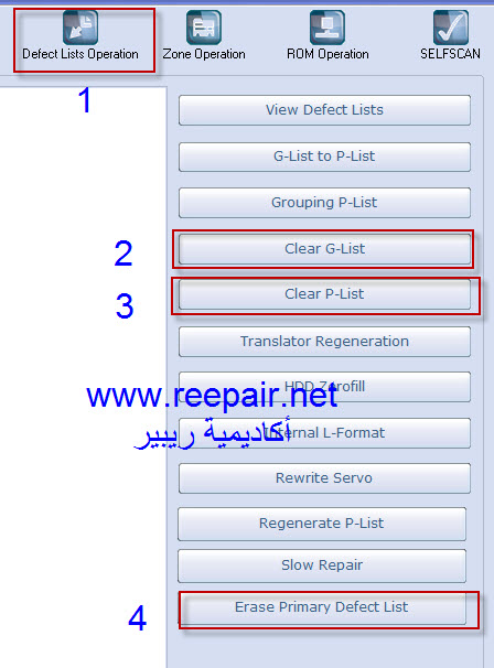

لابد من من عمل كلير للجى لست والبي لست وباقي القوائم كما بالصورة
وأخيرا لابد من عمل كلير لكل موديولات السلف سكان قبل البدأ في عمل اكتيفيت للسلف سكان
من خلال التجربة العملية السلف سكان يستهلك وقت لا يقل عن 24 ساعة على حسب حالة الهارد

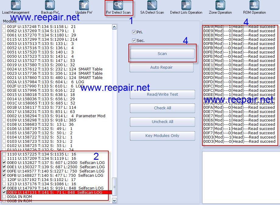

كيف نتأكد من نجاح قيام الهارد سلف سكان ؟
بعد انتهاء السلف سكان وتركيب الهارد مرة اخرى على جهاز السلفجن داتا وعمل لود من الهارد الهارد لا يقرأ اي بيانات في الشريط السلفى وطبعا لابد من عمل ايقاف للسلف سكان
كيف نتأكد من نجاح عمليه السلف سكان؟
على حسب حالة الهارد ان كان فيه بادات ونجحت عملية السلف سكان نجد البي لست بها ديفكتات
وأخيرا السلف سكان في حالات كثيرة لاينجح لانه يعتبر الحل الاخير للهرد الميئوس من صيانته​
